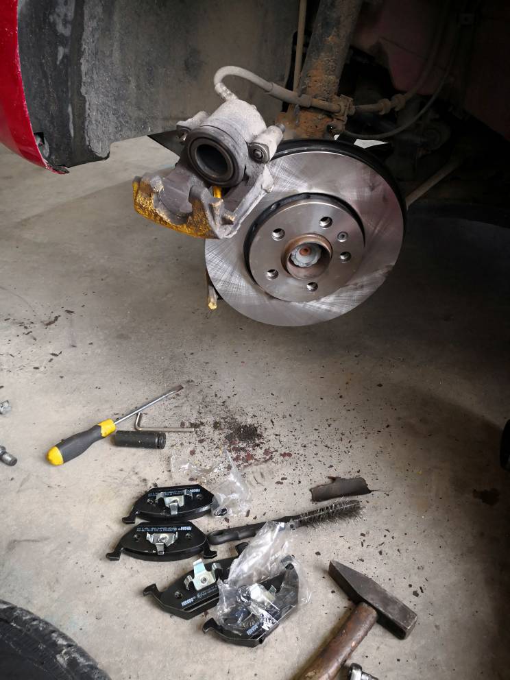

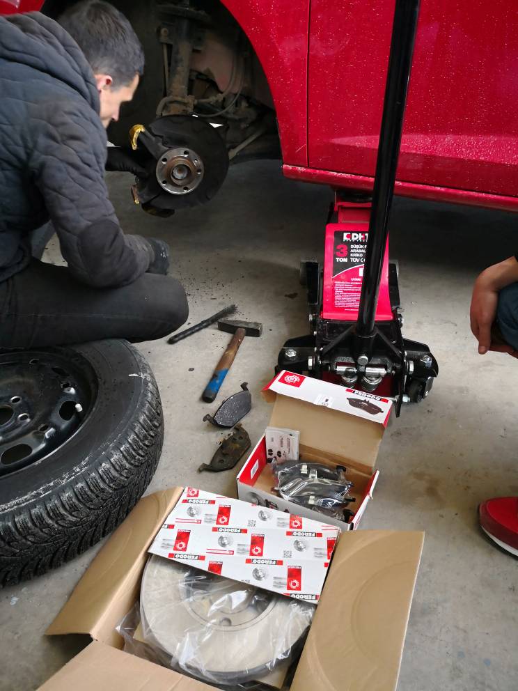

Merhaba, bugün ferodo ön disk ve balatarım takıldı...
Orijinal balata ve diskleri 64000 km kullandım..
Yeni disk ve balataların 300 km alışma süreci varmış..
Fren performansını merak ediyorum doğrusu..
Ürün linkleri;
FERODO - Fren Aynası - DDF927
FERODO - Fren Balatası - FDB1094
Görseller;

Merhaba, aldığım ön disk 256mm.. orjinal ebat bu şekilde... Disk ve balatalardan oldukça memnunum tavsiye ederim. 232mm sanırım arka disk ebatıydı...
