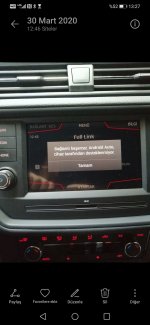

Arona kullanıyorum android auto full link ile bağlantı yapabiliyordum. Fakat telefona format attıktan sonra sonra tekrar android auto apk indirip kurdum fakat bağlanamıyorum full linke. Nerede hata yapıyorum acaba. Benim için çok önemli bir konu lütfen yardım edin.
tanımlı cıhazı aracınınzın multımedıya sıstemınden kaldırın cep telefonunuza yenı bı ısım kımlık yaratıp yenıden multımedıanızla baglamayı denemenızı tavsıye ederım

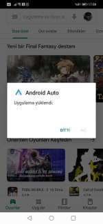

Şimdide uğraşırken Android auto silip kırmak istedim fakat telefona yükle diyorum ama kısayol gelmiyor Screenshot_20200330_170805_com.google.android.packageinstaller.jpg
