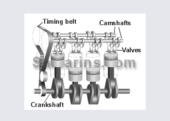

8 VALF ~ 16 VALF ;
8 VALF = Üstten Tek Eksantrikli (SOHC = Single Over Head Camshaft), her silindir başına 1 Emme ve 1 Eksoz Valfi olan "eski" sistem.
4 Silindirli bir motorda 4 x 2 = 8 Valf

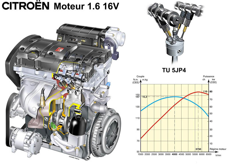

16 VALF = Üstten Çift Eksantrikli (DOHC = Double Over Head Camshaft), her silindir başına 2 Emme ve 2 Eksoz Valfi olan "yeni" sistem.
4 Silindirli bir motorda 4 x 4 = 16 Valf
Valflerin sayısı artınca motordaki silindirlere beslenen hava/yakıt karışımı ile silindirlerden tahliye edilen eksoz gazı daha fazla sevk ve tahliye yolu olduğundan motorun performans ve yakıt tüketimi daha istenilen değerlere ulaşıyor. Fakat bazı otomobil fabrikaları halen "eski" sistem motorlar üretmeye devam ediyor çünkü bu motorları üretmek daha ucuz ve yüksek performans aramayana hitap ediyor, ancak her zaman daha az yaktığı da ifade edilemez.

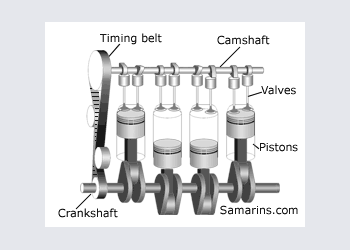

evet animasyonlar aynı olmuş.. 2.sinde tepedeki ufak pistonumsu 2şeyden 4tane olması lazımdı 2 giren 2 çıkan olarak
Bence animasyonlar karışmış düzeltebilirsen merak ettim bende iyi olur...
Özür dilerim evet aynı iki resmi koymuşum :)
Şimdi düzelttim bakabilirsiniz ..
