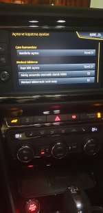

Ayarlardan sürüş sırasında otomatik olarak kilitleyi kontrol et20190309_004310-min.jpg

Benim dediğim araç kilitliken aracın anahtarındaki aç tuşuna basarsan ve kapıyı açmazsan kısa süre sonra aracı kilitliyor. Bunun dışında aracı stop ettin indin kilitlemeyi unuttun kilitlemiyor. Reno Clio da anahtarsız giriş varsa uzaklaşınca kendi kilitliyor seatta anahtarsız giriş olsada uzaklaştığında kilitlemiyor
