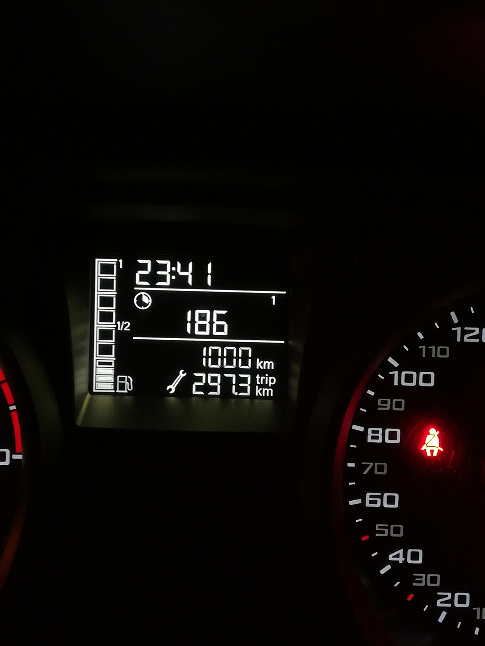

186 gün öncesinden haber vermesi fazla değilmi
Selamlar, aracımda kontağı cevirdigimde aşağıdaki gösterge de 186 ve 1000km yazısı çıkıyor ve bakım anahtarı işareti, 186 yazısı 6 gün sonra 180 e düştü onun gün olduğunu anladım. Bakım günü yaklaştığını mi gösteriyor bu uyarı ?
Bu uyarı ilk hangisi yaklaştı ise o zaman çıkıyor 15bin km yada 1 yıllık bakım süresi hangisine daha önce yaklaştı iseniz uyarıyı verir
Abi Merhaba,
ben aracı en son mez de bakıma soktum benim araba suan 30 bin 2 yıl a endekslenmiş 20 bin küsürlerde bakım periyodu mez e götürdüm gösterdim ya işte bizim program güncellendi yeni ekranlı arabalarda 2 hafıza girebiliyoruz biz buna müdahale etmiyoruz gibi birşeyler soyledi araba belki 15 binde de uyarı verir dendi. ben arabanın ne zaman bakıma gideceğini biliyorum o konuda sıkıntı yok. ama mez in dediği doğru mudur .?
Yok biraz üstün körü ve ilgisiz cevap verilmiş müdahale ediliyor hatta ben aracıma bakım periyodunu 10bin km olarak ayarlatıyorum
