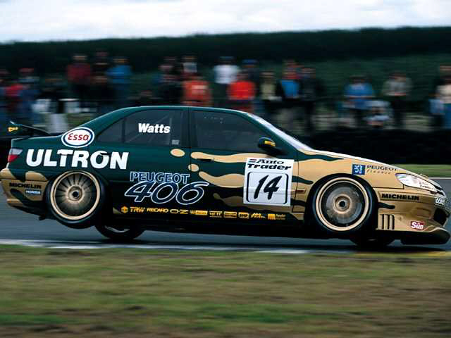

Çok Sert bir süspansiyon yapısı kaliteli ve pürüssüz bir asfalt zeminde... Çok başarılı iş çıkartır.
Örenğin DTM araçları, STCC ve BTCC araçları neredeyse altları yere sürtecek kadar alçak ve amortisörleri sadece taşıyıcı vazifesi görecek kıvamda serttir. Alaçklığın asıl amacı denge merkezini olabildiğinde aşağı çekmek ve stabiliteyi arttırmaktır. Yüksek bir süspanisyon ilede aynı sertlik sağlabilir.
Kullanılan sertlik bile uzun ayarlar sonucunda doğru hassasiyeti sunmaktadır.. Sokakta o setup ile araba kullanmak imakansızdır.
