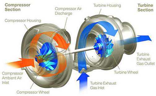

Bu ve bunun benzeri çizimleri her yerde görebilirsiniz. Türbin der, mil der.. Yahu anlamıyorum kardeşim, ne mili ne türbini. Egzoz gazından nasıl güç gelir, sadede gel dediğinizi duyar gibiyim.
Mavi ok ile aşağıdan yukarıya doğru giriş; motordan çıkan atık gazın turbo salyangozuna (şeklinden dolayı salyangoz denir 🙂) girdiği kısımdır. Şekilde de görüldüğü gibi, içeride bir türbin var (türbin = çark gibi düşünebilirsiniz) ve egzoz gazı dışarı atılmadan önce bu pervaneyi döndürmek zorunda bırakılıyor. Atık gazımız pervaneyi döndürdükten sonra zaten mecburi istikamet olan egzoz borusuna giriyor ve bizimle olan ilişkisini ebediyen kesiyor.
Gaz çarkı çevire çevire gidiyor.. Ee elimize ne geçti?
Şekle tekrar bakarsak çarkın tam ortasından bir mil ile (mil = çubuk düşünelim) öte tarafta başka bir pervane sistemine bağlı olduğunu görürüz. Burada amaç çöpe atılacak gazın enerjisini çarka aktarıp, çarkın enerjisini de bir çubuk ile başka bir pervaneye aktarmaktır. (Sol taraftaki pervaneye pal diyeceğiz.)
Şekilden anlaşılamama ihtimali olan bir bilgi ekleyeyim, turboda bu görülen mavi ve turuncu oklar, yani egzoz ve emme gazları birbirine asla karışmaz. Çok net bir şekilde yalıtılmıştır. İki taraf arasında geçiş olan tek şey ortadaki çubuk ile aktarılan enerjidir.
