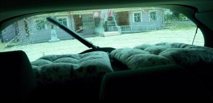

Arkadaslar aracim 2005 toledo. Arka cam fiskiye hortumu nereden geciyor acaba? Silecek sorunsuz calisiyor. Kolu itince fiskiye sesi de geliyor ama su arka cama ulasmiyor. Sagdan soldan bagaj icinden baktim bir su akintisi goremedim! Araci aldigimdan beri arka cam fiskiyesi su atmiyor.
Silecek suyu kendi kendine bitmiyor yani delik gedik kacak vs yok.
Daha camdaki kir yuzunden hic problem yasamadim ama hortum yolunu bilen varsa kontrol edip tamir etmeyi dusunuyorum. En kotu ihtimal (daha muayeneye cok var ama) kıl bir muayene istasyonuna denk gelirsem agir kusurdan birakir direk.
Aracim asagidaki kasa. Altea kullananlar yerini biliyorsa onlardan da yardim isteyebilirim. Muhtemelen hortum yolu ayni yerdedir.
