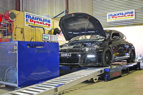

Peki doğru dyno ölçümünü nasıl sağlarız...
Öncelikle aracımız daha orijinaleken dynoya çıkılmalı (araç 2. el aldğınızda modifiye adına işlemler görmüşse size satıcı tarafından vaad ediken rakamlara ulaşılmalı). Burada verilerin fabrika verilerine en yakın şekilde çıktığından emin olunması önemlidir.
Eğer araç fabrika verisinden daha düşük rakamlar veriyorsa bunun sebebi bulunup de-tune olmuş motoru orijinal verilerine kavuşturmak gerekir. Çünkü orijinal rakamlarını vermeyen bir motor sorunlu bir motordur. Sorunlu bir motoru modifiye etmek ayıptır 😉
Herşeyden emin olduktan sonra... Araç ile ilgili program kafanızda tam olarak yapılmalı...
Örnek olarak 122HP 1.4TSi Leon aracımız var...
Stock olarak (orijinal) ölçümde de bu rakamı yakaladık. Aracımız sorunsuz. Maşallah'lık 😀
Sizin sıralamanız farklı olabilir ben şöyle bir yol izlemeyi düşündüm 😀
Aracımıza önce filtre uygulaması yaptık, kısa bir süre sonra downpipe ve komple eksoz yaprtırdık yada bir markanın kitini aldık. Ufak tefek birşeyler daha taktık takıştırdık... Muazzam güzel sesler çıkıyor. Paf pufff... 😀
Sıra geldi yazılım yaptırmaya.
Yazılımı yapan üretici size 20HP 40Nm alabileceğinizi söylüyor... (örnek, rakamlar uydurmadır) Ağzımızın suyu aktı tabi... 😱
Öncelikle aracınızı ilk dynoya soktuğunuz yere götürüp yeniden bir ölçüm almamız çok faydalı olur.
Bu sayede evvelden yaptığımız eksoz ve filtre vs'nin faydasını görmenize yardımcı olacak, chip tuning yada remap ile ne kazandığınızı görmenizde büyük fayda sağlayacaktır.
Ancak ölçüm yapan dynonun aynı olması çok önemlidir. (Yani mekanın da aynı olması)

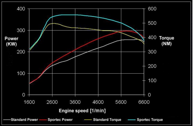

Farklı dynolar farklı sonuçlar çıkarabilir, dynonun markası ve kalibasyonu düşük yüzdelerde şaşma yapabilir ama ztn alacağımız güç 5 ler 10 lar olacağından bu büyük bir fark yaratacaktır. Belki 10 alıp 15 görecek belkide 10 alıp 5 bile görmeyeceğiz... Aynı dynoyu kullandığınız sürece bütün ölçümleri orada yaptırdığınız için herşeyi daha net görürsünüz. Eski çıktılar yanımızda olmasa bile oradaki kayıtlardan karşılaştırma yapabiliriz.
Yazılım ardından ilk fırsatta birdaha aynı yerde dynoya çıkarak...
Farkı, rakamsal olarak görüp hem aracınızın eğrileri ne alemde görüyoruz hatta vites atacağınız devir, çekişin en iyi olduğu yerle ilgili bilgimiz oluyor.
En büyük avantajı ise; Ben remap yada chiptuning yaptırdım ama birşey farketmedim, eksoz yaptım ama arabam iyi yürümüyor, filtre taktım sanki arabam yavaşladı... gibi sizi yada satıcıyı zor durumda bırakacak polemik ve durumlardan kendinizi kolayca arıtmış olursunuz.

"Kanka volanda 155HP oldu,
fark güzel... eğriler baya düzeldi,
tork beklediğimizdn iyi arttı,
tork eğrisi düzeldiği için orta devirlerde çekiş çok farkettiriyor"
