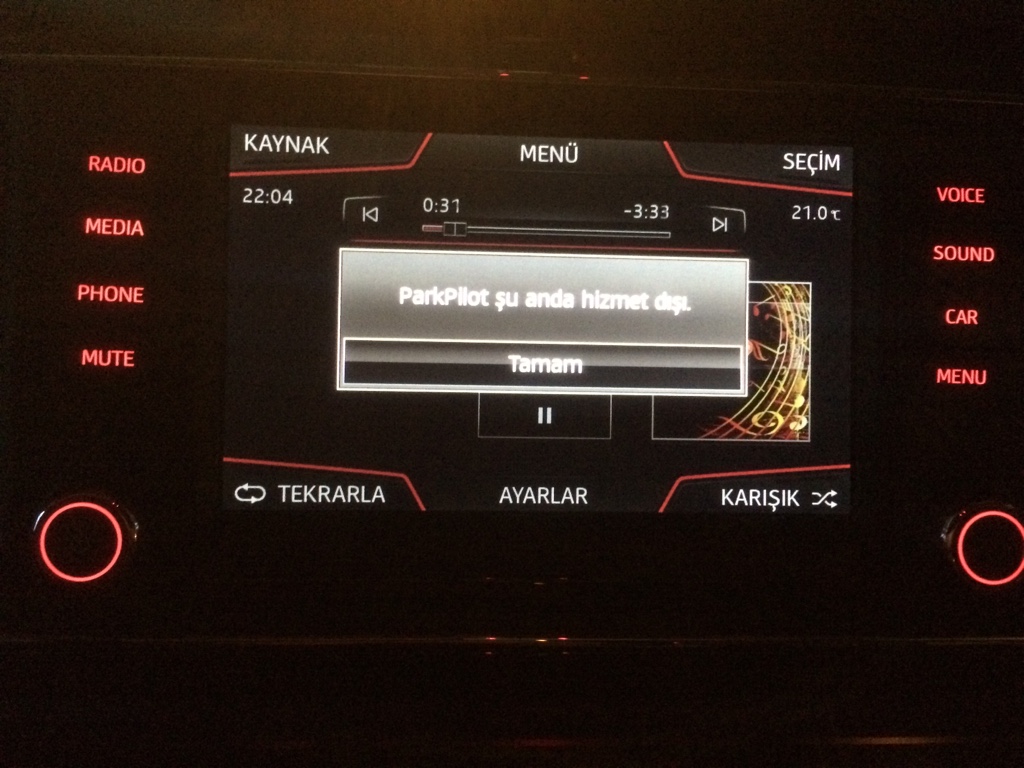

Selamlar,
Aracımda geri görüş kamerası var(sonradan taktırdım).
Kamerada bir sorun yok fakat, Vitesi boşa aldığımda yada 1'e alıp devam ettiğimde sürekli bu uyarı çıkıyor (Çok nadir çıkmadığı da oluyor).
Kamerayı taktırmadan önce, geri vitese takıldığında ekran aktif olması dahil Vag-Com'la bazı gizli özellikleri açtırmıştım.
Kamerayı takmadan öncede taktıktan sonrada bu uyarı çıkıyor.
Bunu Vag-Com'la kapatmak mümkün müdür?
Aracımda orijinal yada sonradan takılma park sensörü yok, yani led paket değil, Stok bir style
Yardımlarınız için Teşekkürler..

Aracınızda sadece arka park sensörü var sanırım kamera ile aktif oluyor kodlamada ön arka adaptif park sensörü mü açtılar acaba
Ekran da araç kısmında ayarlar içinde park asistan kontrol yeri var oradan bir bakın uyarı kaldırma olması gerekli birde öyle deneyin
Araçta orjinal yada sonradan takılma park sensörü Yok hocam.
O zaman gizli özellik acan kişi park sensör kısmını da aktif etti buda olmayan özellik olduğu için uyarı veriyor sürekli
Açan kişiyle görüşün düzeltirse bir sorun olmaz
Açan kişiyi bulma ihtimalim düşük, vag com dan anlayan birisi bunu çözebilir sanırım
Çözer mutlaka genelde kodlar aynı oluyor çok farklı kodlama kullanan yok

Hocam merhaba aynı olayı biz golfte yaşadık. Ekrana kodlama yaptığımızda bu uyarı gelmeye başladı. Kodlamayı tekrar yaptık düzeldi. Hatta yaptığımız kodlamada R line logo kodlamasıydı byt18 bit1-2
Bilene değil deneme yanılmayla yapana yaptırırsam olacağı buymuş demekki teşekkürler hocam bir bilene danışacağız anlaşılan
