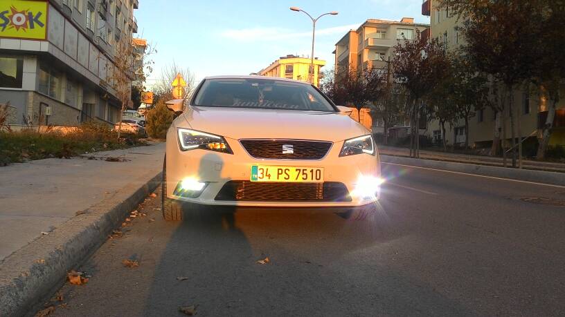

Leon sis ampullerini şimşek etkili led xenonlarla değiştirdim karşıdan çok göz alıyor yükseklik ayarını nasıl yapıyoruz bilgisi olan var mi?
