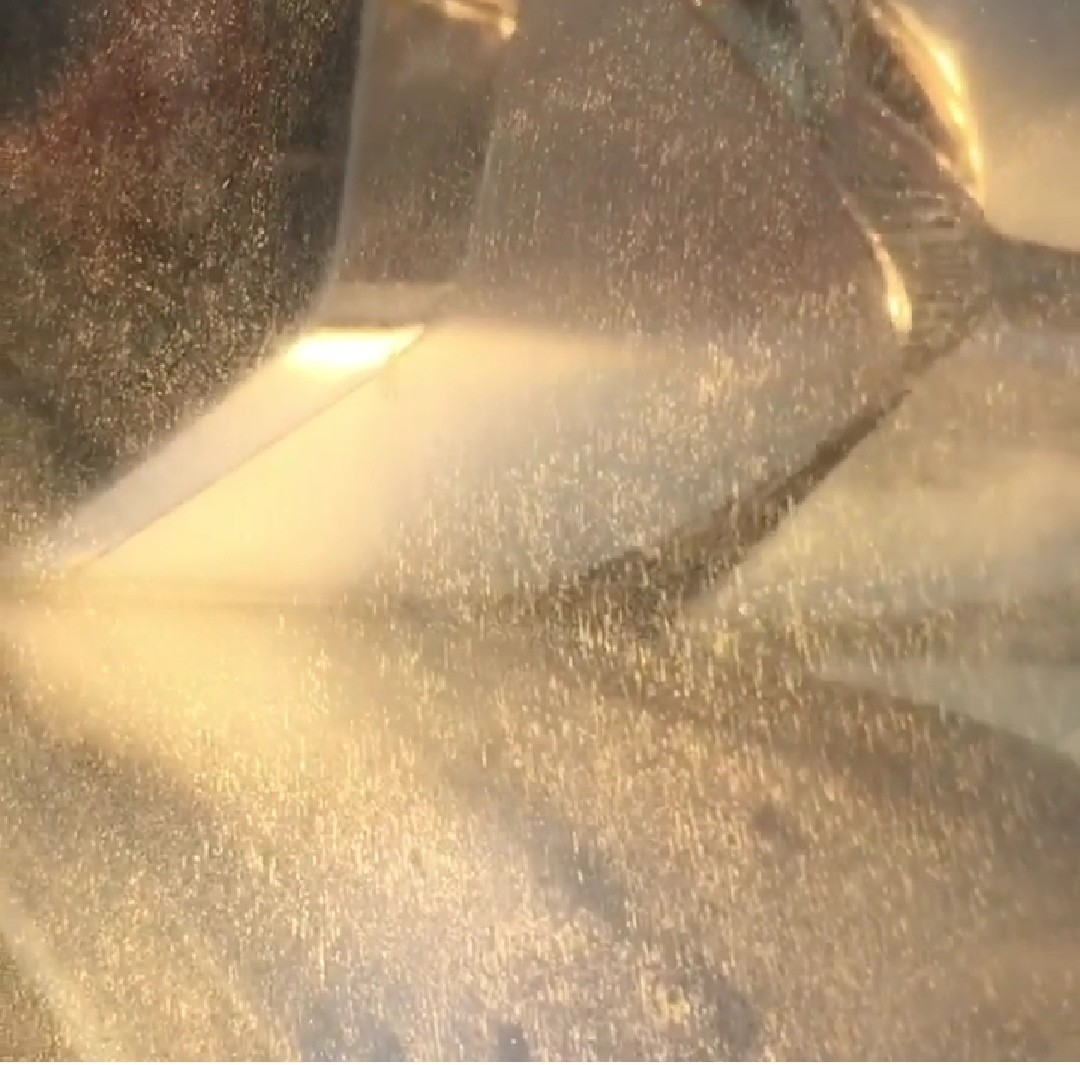

O toz mu buzlanma mı ? Fotoğraf atabilir misiniz
Benim farlarim böyleydi;

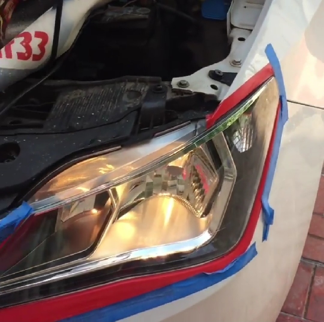

Yaptırdıktan sonra;

Muhtemelen toz diye düşündüğünüz izler Seatlardaki klasik far çizilmesidir. Farlara pasta uygulanınca geçer, ben de ilk aldığımda yaptırmadığım için biraz daha kötü olmasını bekliyorum, sonrasında temizletip şeffaf film kaplatacağım.
bu kılcal çatlamalar benim aracımda da var maalesef şuan için herhangi bir önlem almayı düşünmüyorum.
far pastası yaptığımız zaman plastik cam bölümde incelme meydana geliyor maalesef ve bir sonraki kılcal çatlamalar daha kısa sürede oluşuyor sizlerde çok iyi biliyorsunuz. benim nacizane tavsiyem görüş bozukluğu ve far içerisinde ki yansıtıcı aynada sorun yoksa müdahale edilmemesi yönünde ilerleyen zamanda da far değişimi yapılacak olması yönünde olacaktır.
