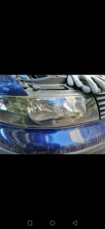

Buzlanma olmuş farda, cam değil mika tarzı bir malzemeden yapılır far, o farı temizlemek için zimparalamaniz lazım, 100-150 TL ye bu işi yapıyorlar, fabrikadan çıkmış gibi oluyor far

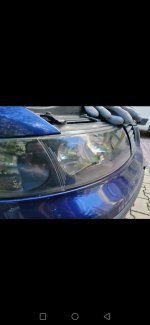

Kloroform ile far parlatma işlemini tamamladım.
800, 1200, 2000 su zımpara ile önce zımpara yaptım.
Daha sonra da kloroform yöntemi ile parlatma işlemini tamamladım.

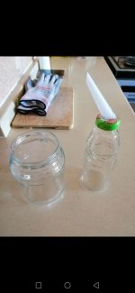

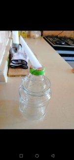

Basit bir aparat hazırladım. Kloroform maddesi 60°C kaynadığı için, Kaynar su kullandım.
Resimdeki ufak şişeye kloroformu, kavanoza da Kaynar suyu koydum.
Bu şekilde buharlaşma işlemi gerçekleşti.

Screenshot_20200510_181919_com.android.gallery3d.jpgScreenshot_20200510_181922_com.android.gallery3d.jpgScreenshot_20200510_181909_com.android.gallery3d.jpgScreenshot_20200510_181915_com.android.gallery3d.jpg

Toplam işlem süresi yarım saat sürüyor. Kötü oldukça uygulamayı yapacağım artık. Eski hali çok daha kötüydü.
