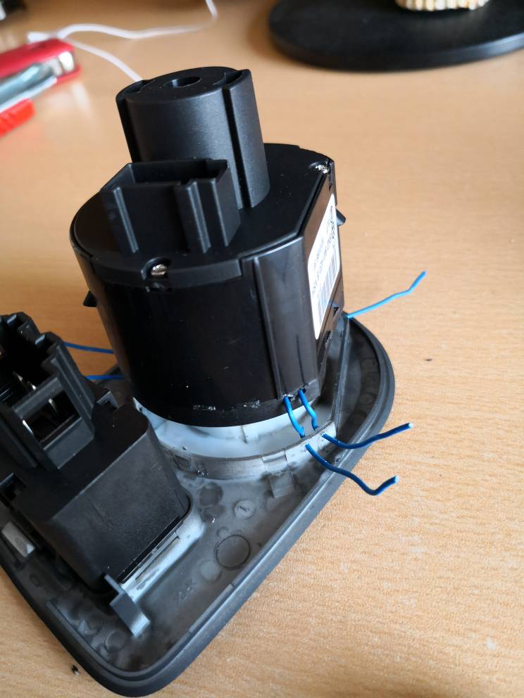

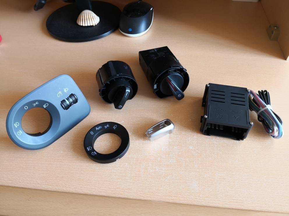

AliExpress üzerinden sipariş geçtiğim coming leaving home fonksiyonlu vw polo otomatik far anahtarı tarafıma ulaştı..
Vakit kaybetmeden hemen montajını yaptım🙂
2014 Ibiza reference'a uyguladım..
Aracımda far anahtarı ve çerçevesi tümleşik olduğu icin polo anahtarı ile orjinal çerçeve birbirine uymadı... Bu nedenle delme biçme yapmak zorunda kaldım... 2016 ve 2017 ibizalarda delme bicme yapmadan direk takılabiliyor bilginize.
Orjinal çerçeve ile polo anahtarını birbirine sabitlemek için bakır tel ve sıcak silikon kullandım...
Gayet sağlam oldu fakat anahtar, çerçevenin hafif altında kaldı.. orjinal gibi aynı hizada olmadı.. birde çerçeve logoları haliyle eksik oldu.. bu durumların kullanıma herhangi bir negatif etkisi yok...
Tüm montaj işlemleri bitince ürünü test ettim ve olumlu sonuç aldım.. otomatik far, coming Home ve leaving Home çalıştı🙂
Bu uygulamadan çok keyif aldım🙂
Şiddetle tavsiye ederim.

10 numara 5 yıldız olmuş maşallah diyelim güle güle kullan 🙂
Reaksiyonlar: goku
Süper konu... Dolar düştüğünde denemek isteyenler için faydalı olacaktır. Eline sağlık kazasız belasız.
Reaksiyonlar: goku
yapmak istiyorum ama kesme biçme korkutucu🙂 bide son olarak diyelim yaptık anahtar yine basılıp mı sokuluyo yoksa artık o anahtarı yuvadan sokmek için baska seylermi kullanmamız gerekiyor
Reaksiyonlar: goku
Anahtarın basılarak sökülme işlevi çalışıyor...
ben de hem eski golfüme hem de babamın ibiza fr'ına almıştım, gayet güzel çalışıyor. 2016+ modellere direkt uyuyor. Far 0 konumundayken içeri doğru bastırıp sağa çevirince parça çıkıyor, soket sokete bağlantı yapılıyor, farlar otomatik oluyor 🙂
