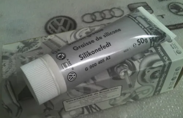

Aynen maalesef arka salıncak burclarindan geliyor. Bir baktirmakta fayda var. Omrunu tamamlamadiysa onun icin ozel bir gress var onunla yagliyorlar.. omrunu tamamlamissa zaten değiştirmekten baska yolu yok..

Salıncak burçlarının kauçuğu yırtıldıysa zaten değişmesi gerek, ama kauçukta deformasyon yok ise kauçuk için özel gres var beyaz renkli serviste de kullanılıyor biraz pahalı bişey ama bir kaç hafta sonra aynı ses çıkacaktır gres etkisini kaybedince.
