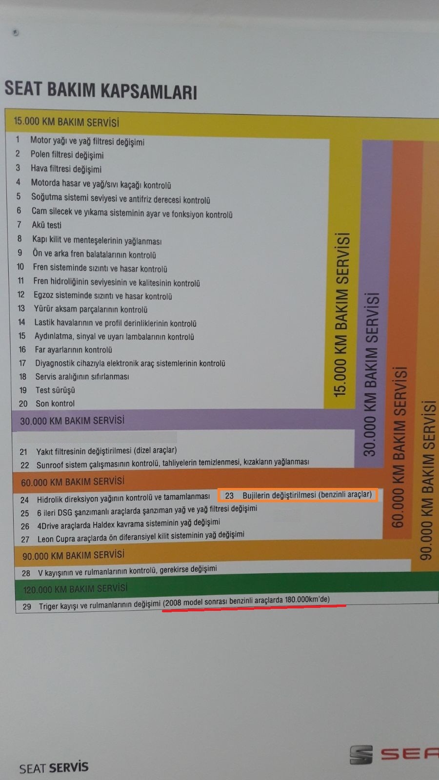

Bakım tablosunu altta bulabilirsiniz. Buji değişimleri 45'den 60'a alındı. Altta görselde de bu yansıtılmış hali var. Genelde 15'ler sıvı bakımı, 30'lar daha detaylı bakımdır.
