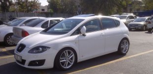

Haklısınız fakat aracın jantını 1" büyütüp (2,5 Cm) , 3,5 luk yay takarsam aracım gerçekte sadece 1 cm inmiş olacak, lastikle çamurluk arasındaki farkı almak asıl amacım, bu işlemleri yaparsam nasıl bir görüntü alırım , Aslını sorarsan ekte yer alan resim gibi olmak istiyorumleonnnn-1.jpg
bunun en sağlıklısı araca uygun coilover kit koymak yani spor yay ve amortisör takım halinde...bunu da iyi markalardan koymak gerekli kpni eibach h&r vogland vs gibi markalar...biraz bütçe ile de alakalı çünkü 3 4 binleri buluyo...he bide şöle bişey var,spor yayla 110 ile girdiğiniz viraja,coil setle 140 150 ile girersiniz...o derece fark eder ki şahsen de denedim,kullandım eski aracımda...ama şahsım adına yapıcak olsam sadce 3.5 yay koyardım ki keza o bile amortisörlere zararlı...
Teşekkür ederim , mk2 kasa için coil over gibi yüklü masraflara girme niyetim yok, mk3 olduğunda seve seve :) Şuan sadece 3,5 yay takıcam 17"Fr jant , tam görüntüyü yakalayamasamda yakın olurum heralde
valla hiç farketmez:) ben 106 gti a yapmıştım aracın 3.2 parasıydı:) o kişiye göre değişir tabi ama en iyi araba bindiğin arabadır öle düşünme bence ki mk2 ye ne yapsan yakışır bence;) 3.5 yay fr jant bence gayet yeterli ve şık durur...hem aracı amortisör ve ön takımı zorlamassın ama yine de çukurlardan dikkatli geç,3.5 yayla amortisör patlatmışlıpım da var;)
