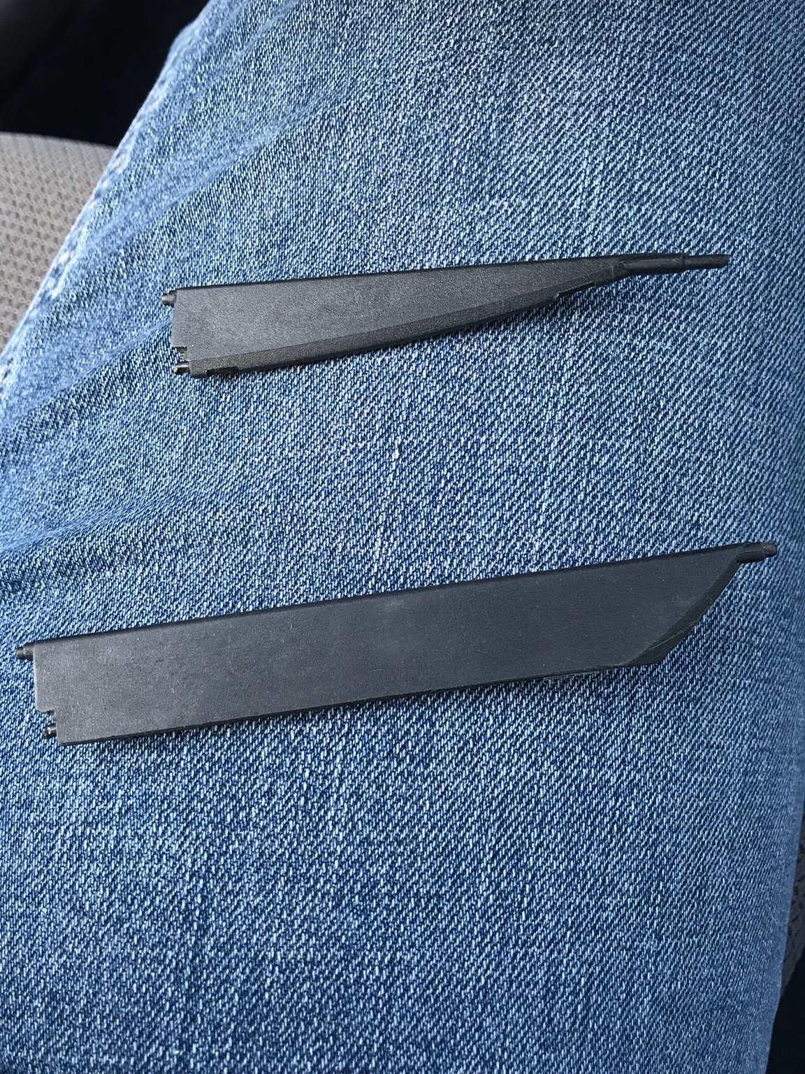

Herkese hayırlı günler aracımı iç dış yı
kamaya vermiştim İstanbul dışında dönüş yoluna girdikten sonra fark ettim kırıldığını bunu nasıl halledebilirim yerine koyuyorum ama tekrar düşüyor

Fotoğrafta gördüğüm kadarıyla kırık görünmüyor o parçalar kolay çıkabiliyor uç kısımlarındaki küçük pimler içinde bulunan sol taraftaki hareketli yuvaya oturtup daha sonra sağ taraftaki yuvaya takmaya çalışın ama bunu yaparken çok hassas davranın yoksa sol taraftaki hareketli olan yuva kırılabiliyor
Sağ taraftaki yuvanın orası kırılmış aracıda satmayı düşünüyorum masrafsız olsun diyorum

Aynı sorun benim mk2 kasada da olmuştu göz önünde olduğu için görüntü bozukluğu oluşuyor kimse yapmak için uğraşmadı en sonunda ben kendim komple o paneli söktüm parçaların uçları kırılmıyor takıldığı yuvalar kırılıyor o kanalları 502 yapıştırıcı ile doldurup tekrar yuva açmıştım eski halinden daha sağlam olmuştu ama bayağı bir uğraştım parçanın yuvaya giren kısımları biraz kısa geliyor o yüzden çok çabuk çıkıyorlar dediğim gibi yaparsanız ama sağlam olur
Bende bi kaç yere sordum dediğiniz gibi uğraşmıyorlar. Bugün sökeyim o şekil yapayım tşkler Alihan bey
Dediğiniz gibi söktüm biraz dağıldı toplanmayacak diye panik yaptım ama eskisinden sağlam oldu tşkler herkese
