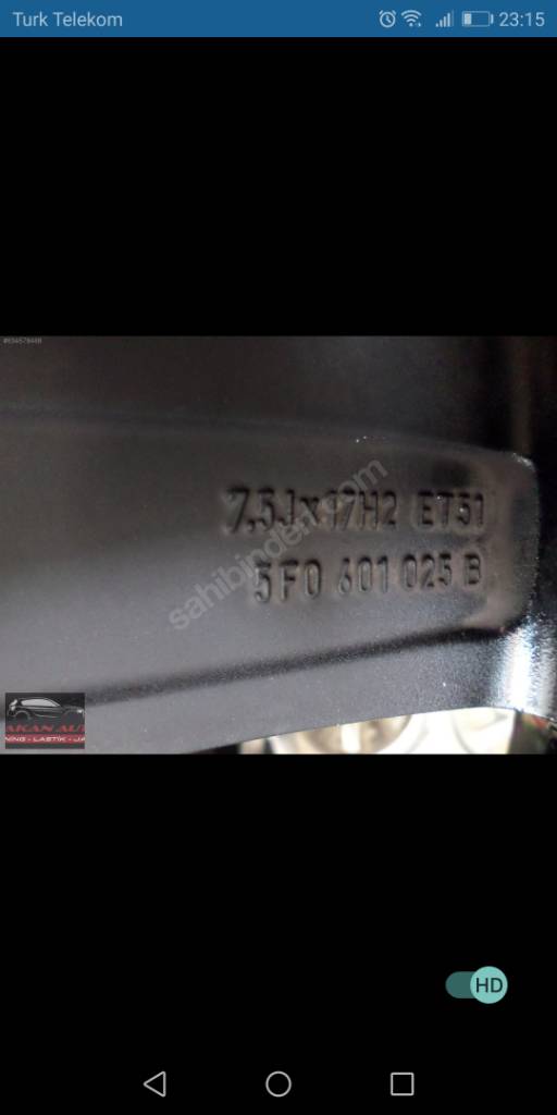

Leon 5F MK2 aracıma Vossen jant takmak istiyorum boyutları uyuyor fakat Offset (ET) değeri varmış. Fazla bir bilgim yok bu konuda uyup uymayacağını söyleyebilirseniz çok sevinirim
Jant'ın linki : (https://www.sahibinden.com/ilan/yedek-parca-aksesuar-donanim-tuning-otomotiv-ekipmanlari-jant-lastik-kampanyali-17-5x112-vossen-vps-306-jant-takimi-aklas-jant-631205044/detay)
ET (offset) değeri düştükçe jant dışarı doğru çıkıyor
offset (ET) değeri yükseldikce jant içeri doğru gidiyor

Merhaba,
Leon Fr 5f MK3 17" orjinal jant değerleri;
7.5J ET51
Jant biraz çamurluk hizasına gelsin derseniz ET 40 küsür değerler seçilebilir..
