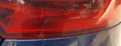

Merhaba arkadaşlar. Cumartesi günü geri giderken çöp konteynerini farketmedim. Park sensörünü de ya ben duymadım ya da o da geç kaldı ötmek için ki biraz dokundurdum. Çarpma çok yavas olsa da konteyneri kaldırıma cep yapıp sabitlediklerinden az da olsa geri gidemediğinden olan benim tamponla sağ arka stopa oldu. Tampon hafif ezik, stop çatlak durumda. Bunları düzeltmenin yöntemi var mı? Stop için ya bant ya da epoxy düşünüyorum idareten. Kaskoyu bozdurmadan direk alıp taktırayım dedim 590 tl para istedi servis şimdilik o masrafa giremem. Tamponu ısıtarak düzeltebilir miyiz sizce? Boyasında da çarşaf gibi dalgalanma olmuş ona da gıcık oldum onu düzeltmek mümkün mü acaba?

Geçmiş olsun hasarlar küçük görünüyor. Stop için plastik tamiri yapan yerler var onlarla görüşüp sıfır gibi yaptırabilirsiniz belki. Hem eğer bağlantı ayaklarında filan bi sıkıntı olduysa onu da tamir ediyorlar. Tampon için de ısı tabancasıyla ısıtıp arkadan el ile bastırarak göçüğü düzeltiyorlar. Üstüne de bi pasta cila atıldı mı hiç bişey kalmaz bence.

Tüşekkür ederim. Hafta sonu sanayiye uğrayım ben o zaman. Bildiğiniz bir yer var mı acaba farı düzelttirebileceğim?
