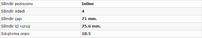

Merhaba,
Teknik anlamda 2 aracında kullanıcı ile paylaşılan bilgilerine bakarak konuşursak motorlarına aynı diyebiliriz.
Ancak 2 araçtan biri 90 beygir, diğeri 110 beygir gücündedir. Bunun araç bazında farketmesinin temel sebebi 2 araç arasındaki ağırlık farkına bağlı savrulma eğilimidir.
İbiza B segmente 1014 kg civarındayken, Leon C segmente 1138kg ağırlığındandır. 2. bir faktör ise kasa açıklığı, ön arka aks ve dingil mesafeleridir. 2 araç arasında 17 cm'lik bir dingil mesafesi vardır. Bu gibi değişik bir çok mekanik etken nedeniyle araca güç sınırı getirilmektedir. (Güç sınırı ibiza için geçerlidir, leon için ekonomik olması adına düşük hacilmli motor konulmuştur.)
